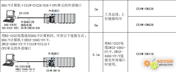

一台欧姆龙CJ1M PLC, 到工控机的距离有8米,PLC有两个通信接口,一个是RS232,一个是外设接口,RS232已被占用,接触摸屏。外设接口到工控机用哪种通信线缆比较好,CS1W-CN226吗,查了下这种通信线缆只有3米左右?求助

用CN226+RS23会存在通信问题吗?

可以用CPM2C-CIF01通讯模块;

3米加个延长线就行了

再加一个模块感觉不经济啊,想办法看用CS1W-CN626,这个可以加长吗?

可以参考下这个

如果你有CN226了,就用它好了,接个延长线.
没有,方案有多种,怕距离远,用个422的模块.
