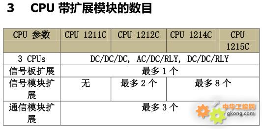

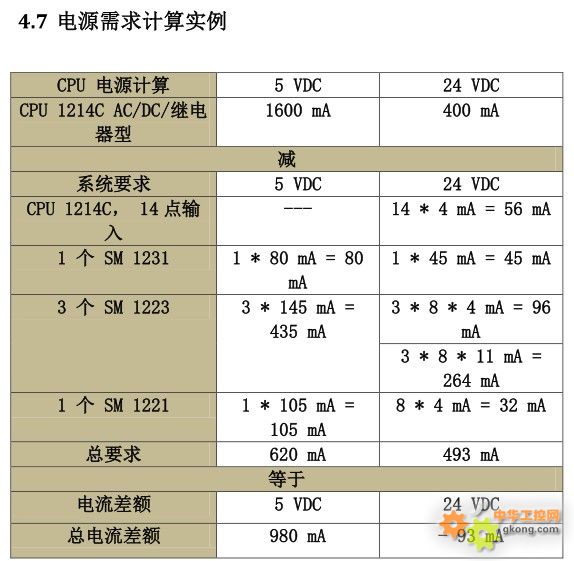

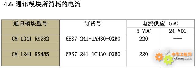

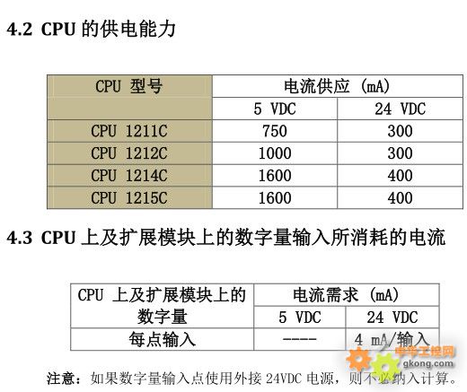

【帮你学1200】 S7-1200 最大点数计算
