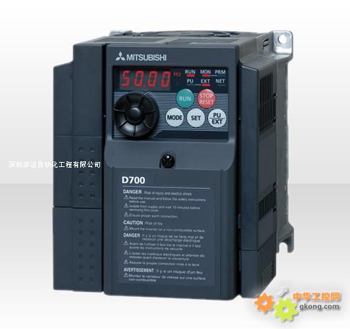

变频器是FR-D700-0.75K-CHT系列的,请高手指点 谢谢

就是不与触摸屏或PLC通讯,通过外部设定,能否在变频器运行过程中,通过旋转“M”旋钮,进行频率设定,在一定范围内改变变频器的运行频率,小弟是新手,敬请指点~

你的意思就是要变频器手动调节频率了。把频率来源设定到面板电位器就可以了。

把变频器控制选择为键盘控制

可以把运行模式设为3,端子启动,面板旋钮给频率。变频器出厂默认的是面板启动,面板旋钮给频率
你可以详细看下运行模式 选择适合你要求的

说明书对每种工作方式都有清楚地说明,包括需要调整的参数,不知楼主为什么不先看一下。

用面板上的拨轮,或设成外部用外接电位器就行了;

用PU/EXT进行切换PU操作就可进行面板调速。
