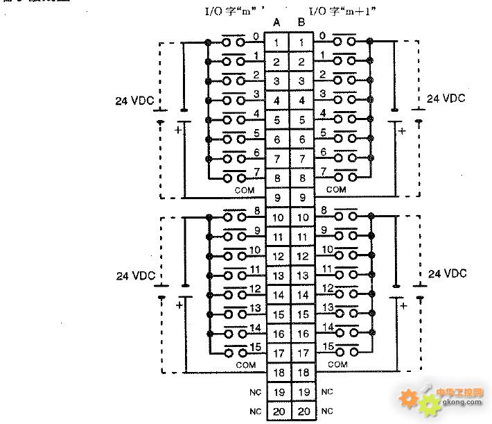

谁有 OMRON ID216输入模块的接线图 能提供下吗 谢谢

呵呵;请把型号的全称写详细了;比如C200H-ID216;

ID216好像只有C200H有

C200H-ID216的如下:
