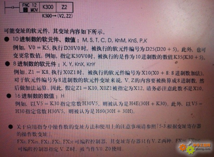

手册上都说是可以的   很多参考书上也是如此说的
但为何编程时总提示错误?难道是编程软件的事?
求高人指点不胜感激

呵呵;最基本的概念你都没搞清;
Z0是寄存器,所以X0Z0是不支持的,不是什么软件的原因;
如果你非要用,可以用K2X0Z0;

谢谢回复,但Z或V中存储的仅仅是地址信息的偏移值,和数据类型无关,为何不可以用呢,连常数都可以K100Z0这样执行的啊。
况且三菱编程手册上明文写好了是合法的啊   图见下方
这是三菱编程手册的第63页的内容,里面写清楚了位元件是可以偏址寻址的啊

在Q系列上可以用x0z0,T0z0等变址,FX上不能用,FX说明书上有说明,所以有时候Q上面2000步的程序用FX做要6、7千步。

FX3U可以

对,FX3U可以,我用这个做过配方。
