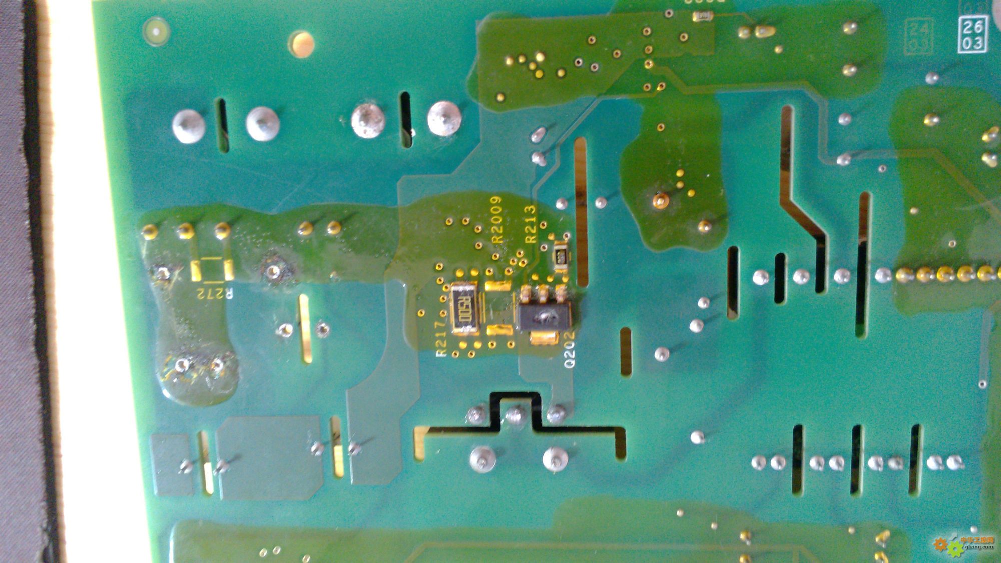

ATV61和ATV71系列30和37KW驱动电源板是通用的,开关电源故障率比较多,我见到的炸件就有三次。
这次又拿到一块,以前时间太紧坏的交给网上的朋友修了,现在准备自己修理。
直观看UC2844炸裂,开关管背面的Q202三极管炸裂,R213似乎损坏。
现在问题是Q202三极管型号不清,R213参数不清,悬赏10个积分。
待修复后,再续写该贴做交流。

分析电路,看是哪个类型的元件。不是把目光盯在原型号上

要先画出电路图再分析是什么元器件了 这样是很难看出来的啊 你也可以先画个图发一下让大家帮你分析一下

光这样的图,很难猜出楼主的答案,同意2楼的说法,要不也可以说一下电源用的什么芯片驱动开关管,用的什么样的反馈,是431,还是变压器输出直接反馈。然后在去对照一下咸工的大作,就知道换什么样的东西了,初步看q202像是开关管的前级驱动管。如果是那样,你还要量一下,开关管有没有坏。

FQT13N06他不是三级管事开关管电阻是20欧的

这种变频器的开关电源是用FQT13N06(MOS)来推动三极管(此处开关管)

Q202是FPT13N06,是场效应管,R213是20欧姆的电阻,我修过同样的板子。
