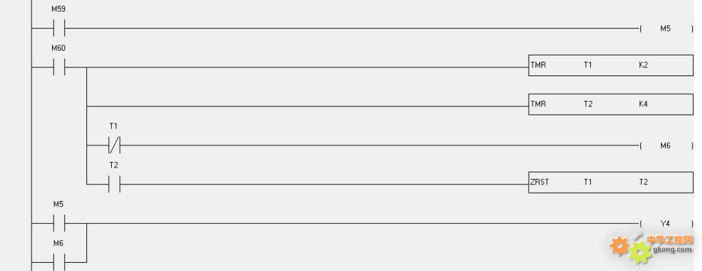

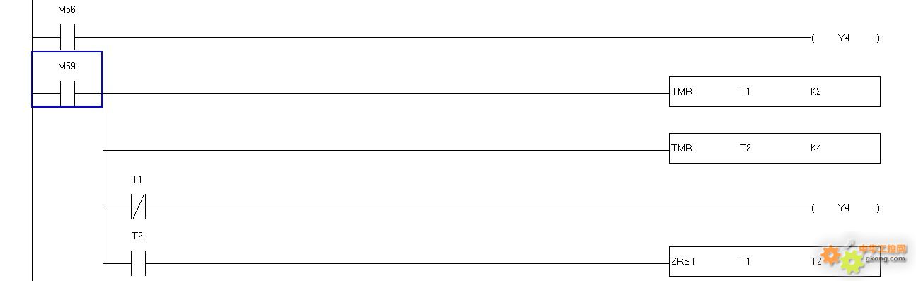

台达plc 可以两个辅助继电器M与同一个输出继电器Y连接吗 就想图上那样连接
目的是为了在触摸屏上可以用两个按钮M59和M56 控制一个输出Y4

双线圈,明显不行啊!

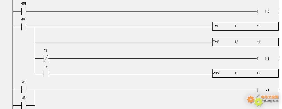

你这个属于“双线圈”操作,Y4实际输出只受到M59状态控制。你将上图中的两个Y4分别用不同的M位代替(例如:M0/M1)然后在后面加上一段逻辑
LD M0
OR M1
OUT Y4

是这个样子吗??

是不是这个样子就可以了啊?

改成这样可不可以啊?

可以,这样就没有双线圈的问题了。

呵呵;程序是可以运行的,但结果会与你设想的不一样;
