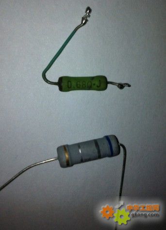

三菱PLC FX1N—24MR 0.68欧的保险丝坏了,可不可以用2W0.68欧的电阻来替换?

发表于:2014/1/7 8:18:52
功率稍大了一点,用应该没有问题

发表于:2014/1/7 8:48:52
如果只是保险电阻本身的问题,临时替代一下没问题,如果是后级电路有问题,那就起不到保护的作用.

发表于:2014/1/7 9:17:06
关键是失去了保护功能,如负载无问题可应急使用。

发表于:2014/1/7 9:39:24
原来FX1N里面的保险长这样,我可是从来没拆开来看过。

发表于:2014/1/7 18:32:19
烧保险电路应该有问题的吧。

发表于:2014/1/7 22:22:46
如果是应急还可以。

发表于:2014/1/8 8:47:32
应急可以用,最好是查明故障原因。

发表于:2014/1/8 10:42:42
用一瓦的
