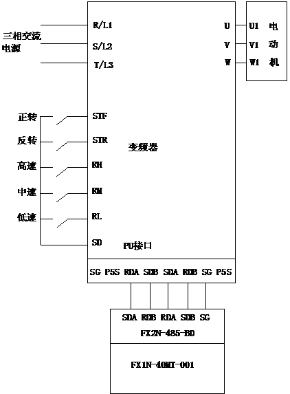

三菱变频器按下图与异步电机接线,通电 电源跳闸?这是怎么回事,请高手指点

带漏电检测??如果是就是漏电电流过大,断开接地电容。

变频器内部有无短路?变频器的容量大吗

断开电机,再送电试试,如果没事,电机有问题。

电机有问题,变频器报警停机有显示的一般。估计变频器问题。

开关是不是带漏电保护的呀?

估计变频器的整流桥或功率部分损坏了。

先看电机是否正常,再看看断路器是否小了,或者性能变差了。这两个没毛病,就是变频器坏了。我遇到电机漏电,或者烧了,变频器就报警。

整流模块坏了
