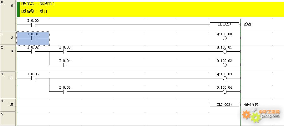

看了张志胜老师讲的欧姆龙的视频教程,讲到应用指令联锁/联锁解除指令IL/ILC那里时,虽然都听懂了,但还是觉得有一种情况忽略了没讲,就是后面讲到的嵌套,如果像我图片上的那种情况下,用IL/ILC要怎么编程,谢谢各位的回答,本人新手,第一次接触欧姆龙,望指教,勿喷。

在CPM1A 2A PLC 程序当中,IL ILC 指令不支持嵌套。

这个程序用互锁指令不太合适,感觉不太实用。

基本的编程方法就像“魔幻逝”所贴图片。
