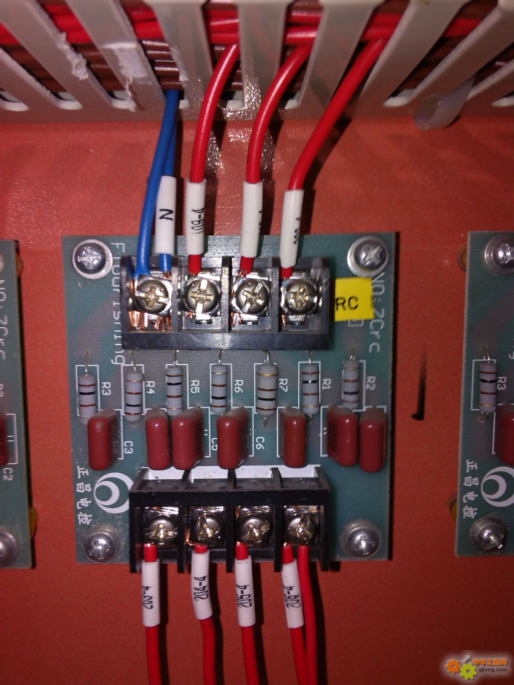

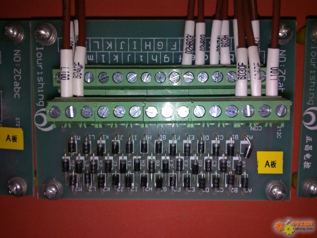

这是什么?做什么用的?

rc吸收电路,续流二极管

上面一张是用在交流回路,并在电感负载的两端;下面是用在直流回路,并在电感负载的两端,并且二级管的正极接负载的负极端,负极接负载的正极端。

上面的是RC,下面的不知道

下面的续流二极管对感性电路很有用,感性电路会产生续流(正规说法我记不太清了,大概意思就是会产生一个冲击电流,如果不处理会冲击I/O口,加上续流二极管电流就从二极管的回路走了不冲击I/O口

RC吸收电路也叫RC缓冲电路,它是电阻R与电容C串联,并与开关并联连接的电路结构。用于改进电力电子器件开通和关断时刻所承受的电压、电流波形。

一图为容阻滤波电路,二图续流二极管放电电路。
