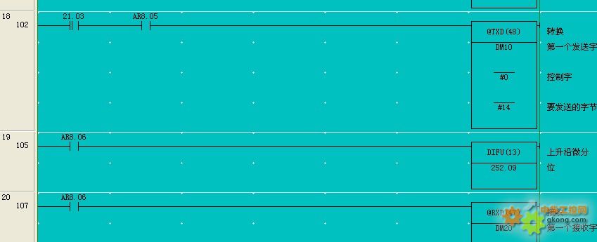

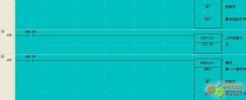

已经弄了两天了就是通不上。
omron的CQM1的RS232口用作自由口和6RA28连接。使用USS协议。OMRON数据格式1.8.1.E.波特率19.2K。
A28这边没有一点反应,也不回传数据。plc的通信口正常。
换了一台A28还是不行,真不知道怎么回事了。不知他们之间是否能通信,向高手请教。
