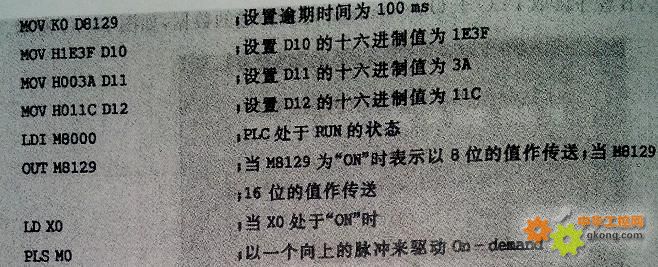

在GX Developer和GX Works2中,按哪个键可以用图内的方法编程?梯形图与图内的编程方法怎样互换?谢谢

GX Developer:快捷键ALT+F1进行指令表与梯形图之间的切换。
GX Works:由于不支持指令表方式,因此没有方法进行转换。
