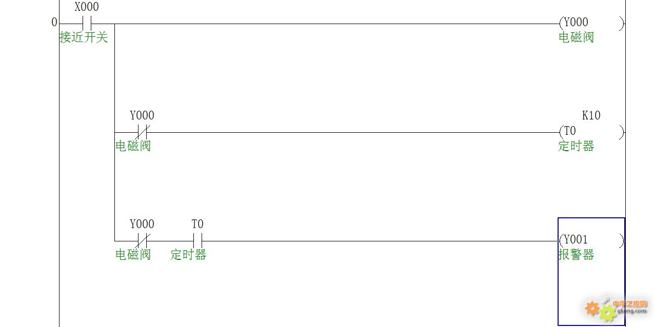

在一般的设备上我做的输入输出点器件监控报警程序大概如下图,用一个定时器,在规定时间内输出端电磁阀类,输入端气缸磁性开关类的器件没动作的话,报警器报警,但有的设备上百个电磁阀和传感器,做程序实在是很繁琐的事,不知道各位大侠有没有比较简便的程序或方法?

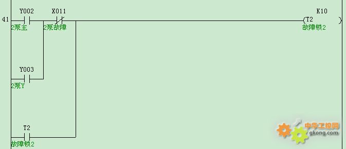

楼主编的保护程序,有用吗?
应该是Y000控制接通一个继电器K0(并非是PLC的内部,而是外部),当Y000动作后,即继电器K0也同时接通,再将继电器K0的触点反馈到PLC的输入端,假定是X011。
如果Y000接通1秒后,由于种种原因,外部继电器K0未动作,也就意味着PLC的输入端X011,未收到继电器K0的反馈信号,于是PLC将其锁定,并报警。

多谢大侠指教,程序当然有需要完善,我想问的是,如果大批量的外部器件,比如电磁阀,接近开关这类的需要监控它的故障,除了定时器,还有什么其他方法?外部继电器一般不会加上去的,这样工程量太大了,在PLC内部程序处理,再反馈到触摸屏和报警器。

你编制的保护程序,在任何情况下,Y001都不会报警动作,即使当PLC已受到严重干扰时,或者PLC内部已进入死循环时,都不会动,写了报警等于没写。
