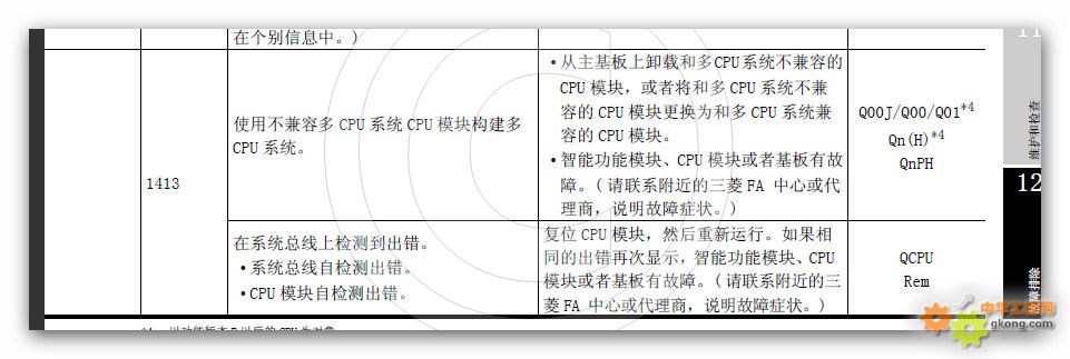

大家好,我们厂之前购买的韩国人的设备,使用的三菱Q系列PLC,CPU是Q06HCPU。  最近强行破解PLC程序后,设备运行一段时间就自动跳电,过一段时间后自动复位。
出现故障时PLC的Run灯熄灭,ERR灯闪烁,在线监控后发现故障代码1413。
怀疑CPU损坏,已更换新的同型号的CPU,故障依旧存在,无法解决。现在设备不能正常运行,领导发火,限期解决故障。跪求各位大侠帮帮忙,谢谢啦!!

仅提供给你手册上描述的解决方案,相信具有Q06破解技术的您来说一定能依靠自己的力量解决问题的。
Good Luck~

输入输出接线端子有没有焊错??

影响通讯了吧
