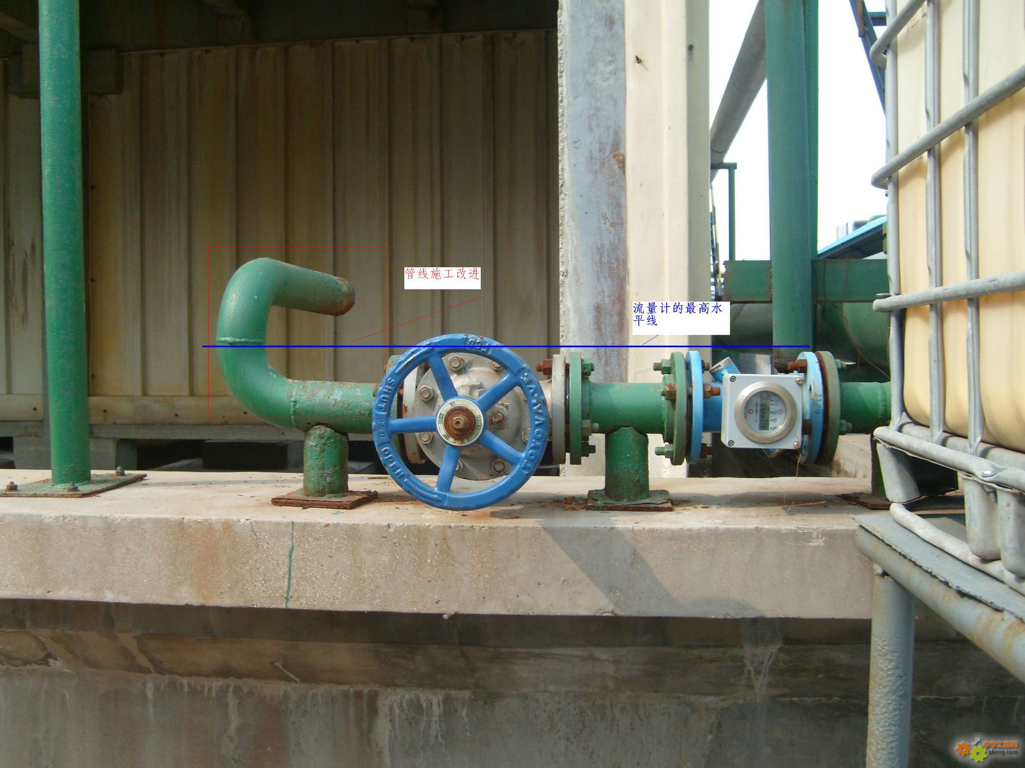

大多数流量仪表都不能测量两相流的介质流量,所谓两相流基本上就是气相和液相并存的状况,也就是我们通常所说的介质不满管现象,这种现象对于流量仪表会产生很大的附加误差,而影响实际的液相流量的检测真实性,在现实安装过程中对待不满管的现象其实很好解决。
下图就是偶厂在安装流量仪表时做的一个小小的改进,从而避免了超声波流量计在检测流量过程中由于介质不满管而产生的误差。

没看懂一个小小的改进原理。

加了弯头,提高了高度,保证管内一直有介质通过,从而保证满管……

恩 安装说明书上都有这些要求的
