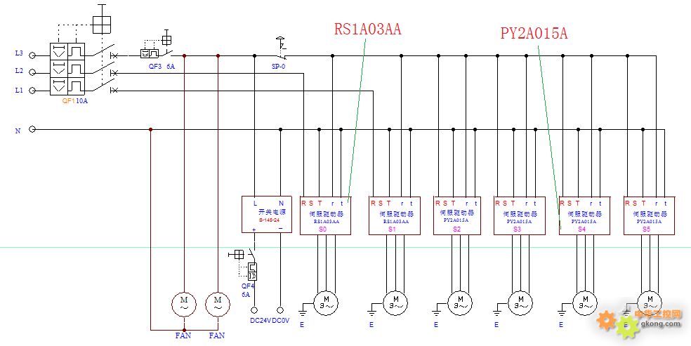

请教师傅:
这是sanyo denki(三洋)的伺服电机,我把电路接成这样,可以吗?谢谢。
[此贴子已经被作者于2013/12/21 10:14:31编辑过]

可以

控制电源r、t和主电源电源R、T这样接不会有问题吗?
[此贴子已经被作者于2013/12/21 10:12:31编辑过]

可以这样接。稳定性不好,建议加三相变压器。

可以这样接

最好给主电路加接触器。

说明书有接线图啊!

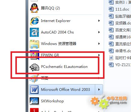

请问楼主用什么软件作的电路图?

回复 #7楼 liuxd6909

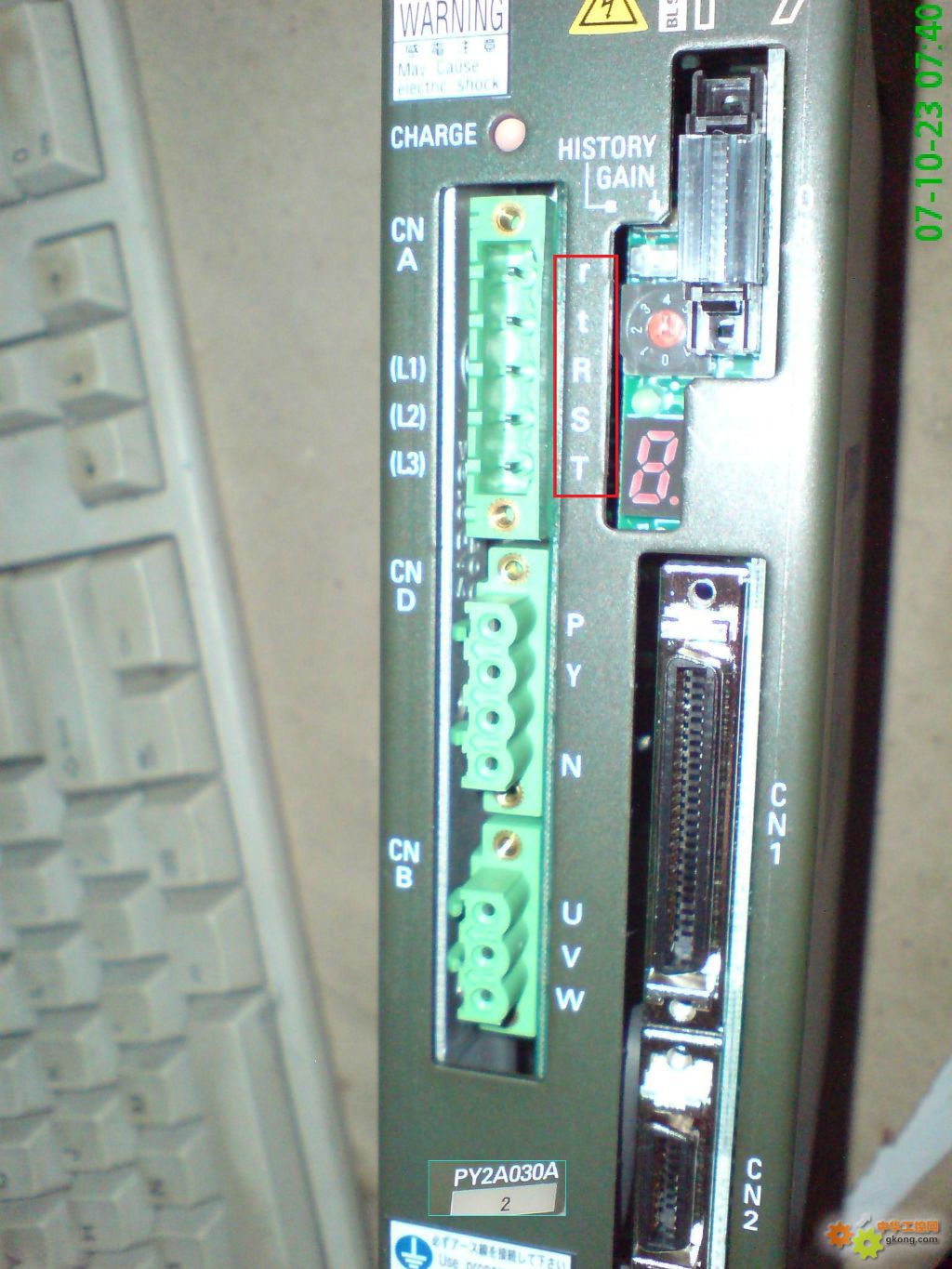

请教师傅:
看到楼主这电路图有误吧???
