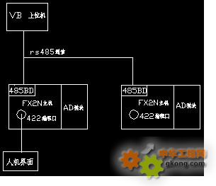

如图,在此基础上还可以做到两台PLC数据交换吗?如不可以最简单的配置是在两台PLC间再各扩展一个485ADP模块吗?

楼主图片能再大一点吗,点击放大 还是看不清楚

呵呵,好咧
现在清楚了吗

发表于:2013/12/17 15:09:46
三菱的FX系列PLC之间用485通讯,设置后,一部分数据会自动刷新,用便宜点的FX2N-485-BD板就可以实现

发表于:2013/12/17 15:20:28
这样可否?
还没做过用一台PLC通过485读另一台PLC或多台的数据呢?不知可行否,现在还是做方案阶段,没机子试。

发表于:2013/12/17 15:24:32
回复 #3楼 fumz78
谢谢你的回答。如上图两块485扩展板已用作上位机与从机的计算机链接了,请问PLC—1 又如何可通过通信的方法读取到PLC—2的数据呢?

发表于:2013/12/17 15:38:16
FX2N只能扩展一个485口,如果没有485-BD板,那就可以用485ADP设配器,这个设配器你的位置错了,是在PLC左侧的
如果要扩展两个口,那将主机型号改成FX3U的,这个可以扩展两个口,一个BD板,一个ADP设配器

发表于:2013/12/17 15:41:20
回复 #6楼 fumz78
明白了,谢谢

发表于:2013/12/17 19:54:17
自动刷新

发表于:2013/12/18 9:35:27
自带的422口完成PLC之间的数据交换,连接HMI的PLC上再扩展一个通讯口与HMI连接。
