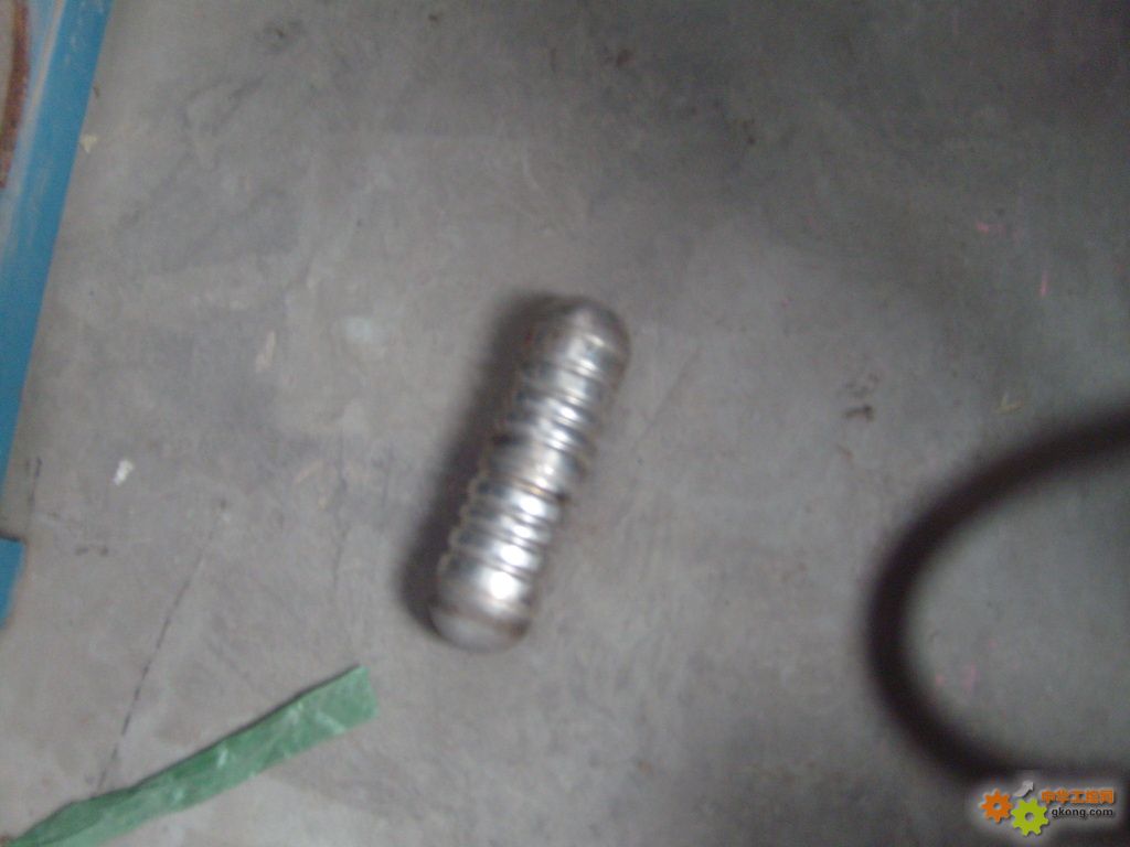

整天絮叨这个磁浮子液位计也没见个实际东西。
今天在电脑上乱翻,找到一个浮子的图片,整上来大家看看。

呵呵,见到真面目了。我也了解了一下,侧侧装式的,工厂在生产的时候,起始刻度一般都是从“0”开始,客户在看到磁翻柱红色指示后,其实真正的液位还要加上下端法兰到容器底部的距离。哈哈,,,
