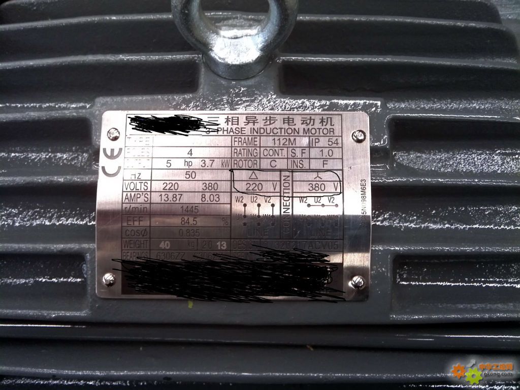

今天车间试电机空转,电机通电一切OK,声音也算是正常。然后我们的习惯是让电机空转5分钟后再检验。可是就在第5分钟的时候,发现呢电机开始冒烟,赶紧跑到电机接电的地方,断开电机电源(电机试验的地方离开太远)。等过来看,电机发烫厉害。我以为是电机问题,但是为了确认期间,我又查看了一遍线路,同时再一次看了电机铭牌。这一看,我头上开始冒冷汗了。原来我看铭牌少看了右边的说明,唉,三角形星型没分就直接按照三角形来接了,但是给电我又给了380V,狂倒!~~哎不在状态啊~

声音应该发闷的

电机可能没坏,等凉下来再试试。

基本不报希望,外面黑乎乎了

△ 电机没送短接片吗?

没有唉,电机声音还算正常啊
