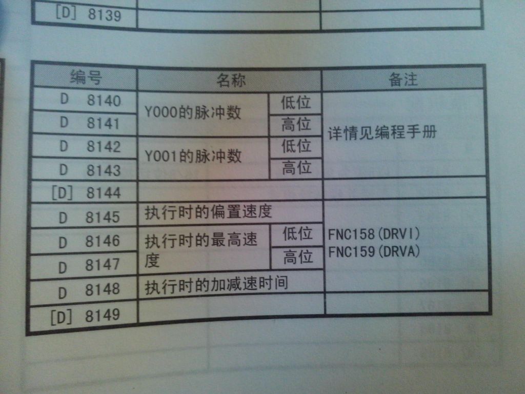

今天看了一本技术资料,内有介绍三菱PLC脉冲控制伺服的定点位置,有介绍说D8146可以设定输出的最高频率,D8148设定加减速时间,查看FX2N的使用手册,自D8144至D8179的特殊内存都没有其用途介绍,泪奔啊,有那位大侠知道详细的内存用途?求共亨下!

发表于:2013/12/16 17:01:14
这是针对FX1S FX1N的,FX2N脉冲只有20K,没有定位指令
FX1S FX1N脉冲是100K,有定位指令

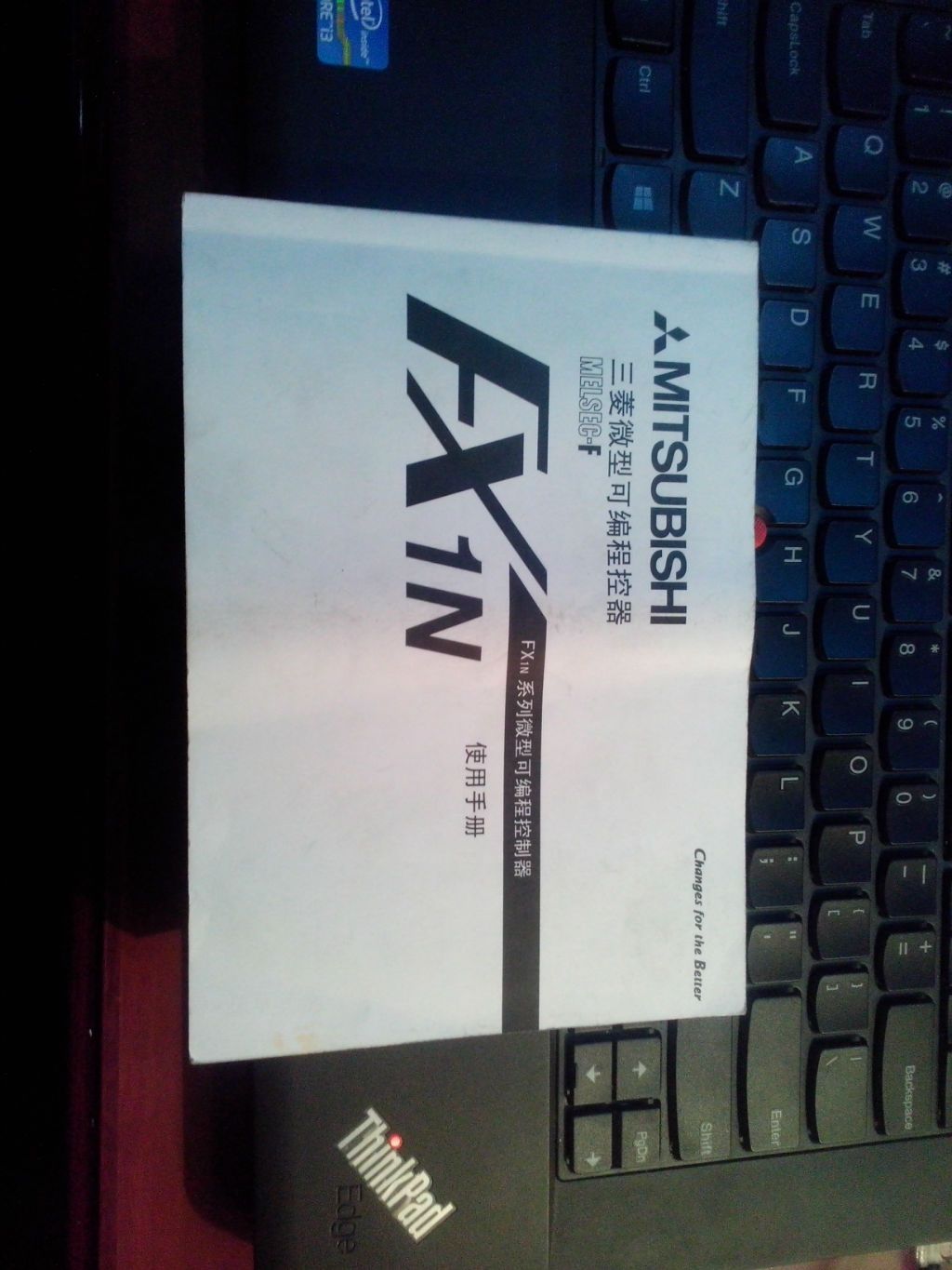

发表于:2013/12/16 17:42:48
这是FX1n上面的,好好学吧!
