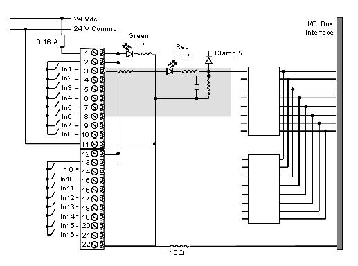

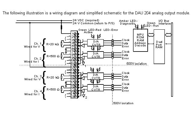

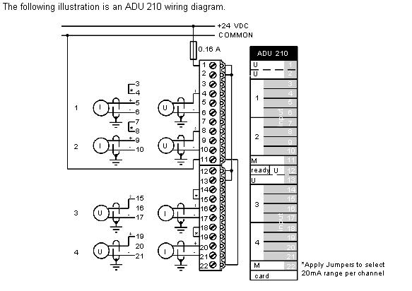

这些在现场接线是如何接的呀,比如有三线制的PT100热电阻,有二线制的压变,有四线制的流量计,有位置开关信号,如何接在图上呀!

我想这些模块的手册上会有接线示意图吧!!!
