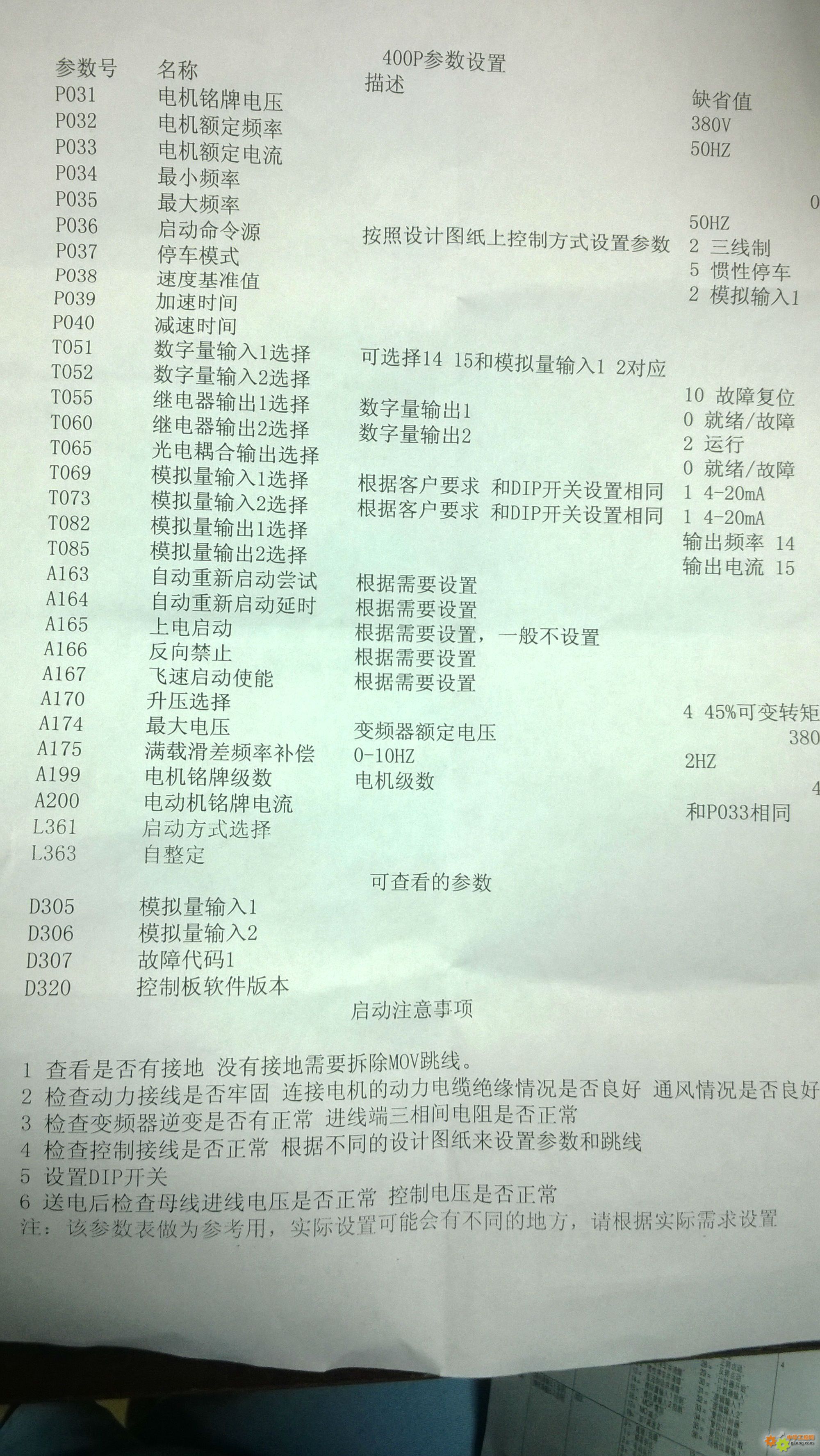

罗克韦尔400P变频器厂家推荐设置,供大家探讨

什么是满载滑差频率补偿?此功能有什么作用呢?

好像是计算实际速度和测量值之间的差值。

计算实际速度和测量值之间的差值
