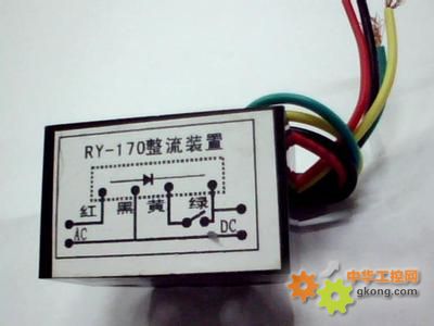

上图,

图中红黑线为220VAC ,如果红线接零线,黑线接火线,行吗??

行是行,不安全哦,你的车可能就是带电了

1.从图看--可以
2.能确认可以接220v?
3.如果可以接220v,山寨产品。

这个应该不是隔离的,也就是说你怎么接输出都会电人的,不信你试试。
输入380V输出170V。

这是一个电机内部的刹车控制,电机为星接,

图中的是一个半波整流。但我查看资料,半波整流需要一个变压器,这个变压器难道在内部吗》》》

很想知道吗?把这东西解体就有真相了,也许会有一堆密封。

220v直接整流,然后直流电是通电若干时间吧。最近给朋友买过2个,也没研究出来是什么意思。就是电机停了之后,直流制动了。

呵呵,就一个半波整流,顶多带限压限流限时。不要以为很复杂,把简单的东西复杂化了。
