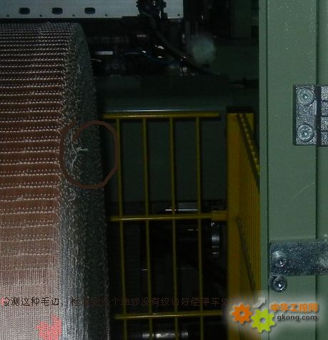

检测下图中的绞边丝线用什么传感器合适?
有棉丝、涤纶、锦纶
当绞边不好时,有的丝会露出来,这时要检测到并停机处理,布料运行速度约0.5M/S,

问一下康耐视行不行吧

回复 #1楼 tebis
什么性质的接近开关呢?谢谢

一楼别乱说了,谁家的接近开关能检测棉线头?就算是用电容式接近开关,这点线头也是检不到的了。
有点难搞。

光电类型的应该都可以吧!

这个有点难,线头检测比较麻烦!

请查找“经编机激光断纱监测装置”,应该能满足要求。
