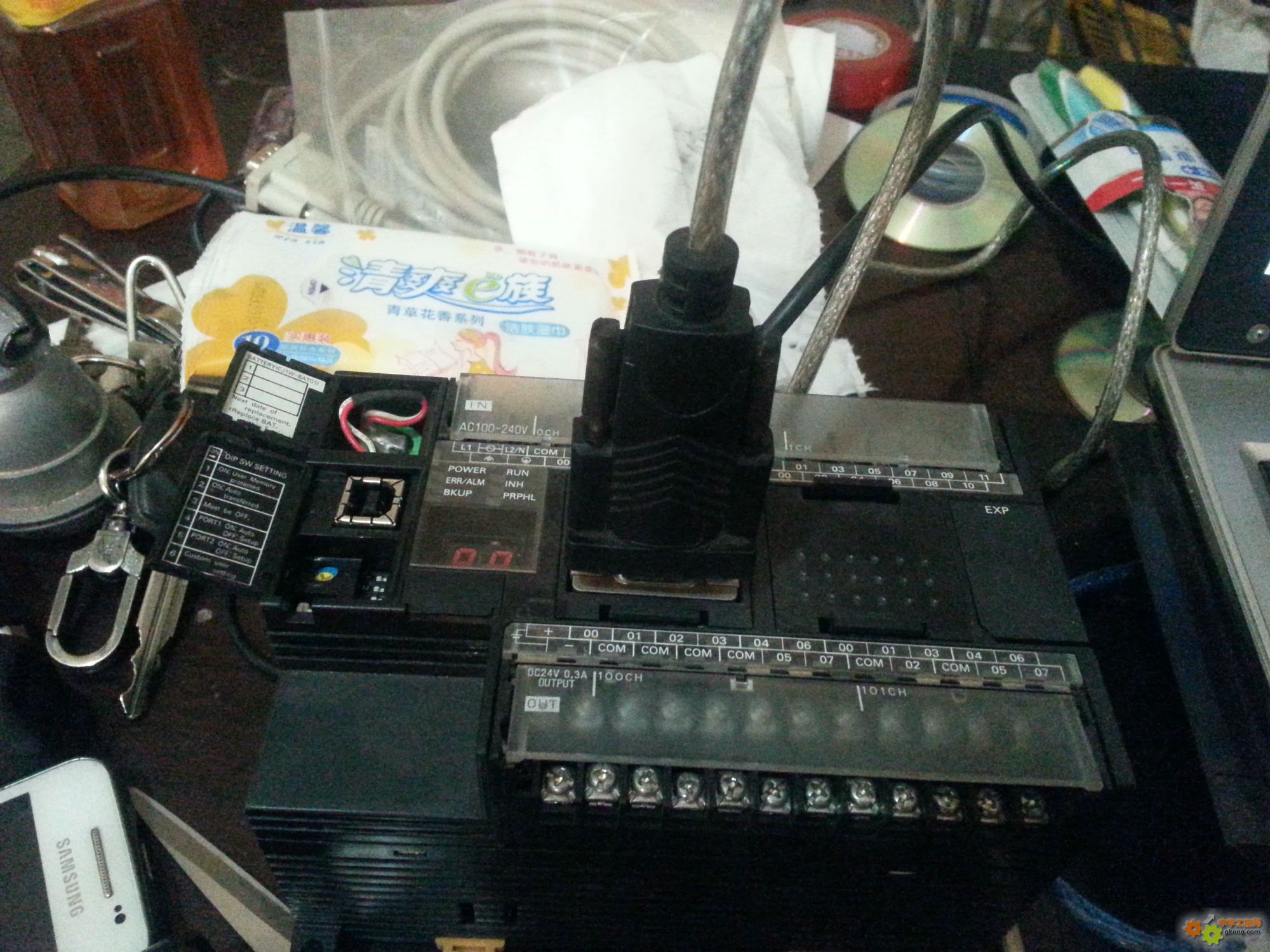

CH1P的选购件通讯板能读取PLC里的全部程序吗?

USB口上传下载更快.

我是说CH1P的编程端口和通讯板的端口。我像用通讯板的端口把里边的程序能全部读出来吗?谢谢

哪种方式都可以读出程序

当然可以了,只要通讯线没错。

应该是可以,只用过USB囗传程序。

回复 #3楼 ytleaderplc

买个CP1W-CIF01扩展卡就行了;

回复 #3楼 ytleaderplc
他们说这样只只读出一部分程序,可能吗?

他们不明白乱说是正常的
