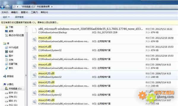

按CTRL+F,在C盘中找寻msvcrt.dll,找到如下:

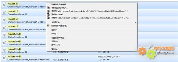

有好几个相似结果,不管他,按CTRL+A(全选),点击鼠标右键。
点击第一项,管理员取得所有权,只见嘿嘿的窗口一闪而过。
再次重新安装MCGS软件,即可完美通关了。

真的解决了!谢谢!
