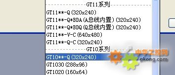

想给三菱got1000输画面,,在我的gt2上找不到这个型号,难道是我的软件版本太旧了?或者还是其他原因呢?求各位老师指导,谢谢了

got1000,这个不是具体的型号,1000是整个系列的总称
你看下触摸屏后面那个铭牌上还有个具体的型号

后面写的是gt1050-qbbd-c,在gt2中应选哪呢?
看有没有上面的选项,没有了使用GT3;
根据硬件参数GOT类型应该是选GT10**-Q(320*240)这个类型的。

用GT D2的软件也可以,选上面图中那个,GT1050-QBBD-C和GT1055-QSBD-C都是选择那一个。
