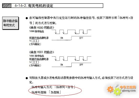

按照我上传的图,连接伺服驱动器与PLC时,脉冲列逻辑是 不是必须是负逻辑啊?请高手指点 谢谢!

如果你换成PNP型晶体管输出的型号,那么这就可以改成正逻辑了;

回复 #5楼 ZCMY
我用的PLC是FX1N-40MT-001,那么用正逻辑还是负逻辑呢?

运动方向与你的目标一致时为正逻辑,否则为负逻辑
