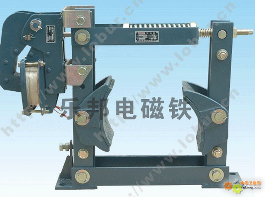

上图,这个怎么调啊。

怎么又搞出这么一个,这个跟你上次那个应该不是同类型的,原来那个应该是随动式调节的,这个应该要么打开,要么抱紧,调右面那个螺栓,也就是调制动间隙,弹簧看不出是否能单独调。

这东西能调的只有间隙。

这是我们这一个台车抱闸,调那个丝杠肯定是对的,但是我在调节那个大螺母是,弹簧也跟着动,同时丝杆也收到了一定影响。不知道怎么调。

电磁抱闸,只能调弹簧的松紧度

你能锁住车吗?调整完之后做几下试验就知道了,调整时弹簧和丝杠肯定会动的,那个大螺母应该是有两个,调完之后起锁紧作用,防螺丝脱扣。

告诉你一个办法,调那个母的时候再找一个扳手把那个丝杆卡死就在母的前边。

你把丝杆夹住不就行啦
