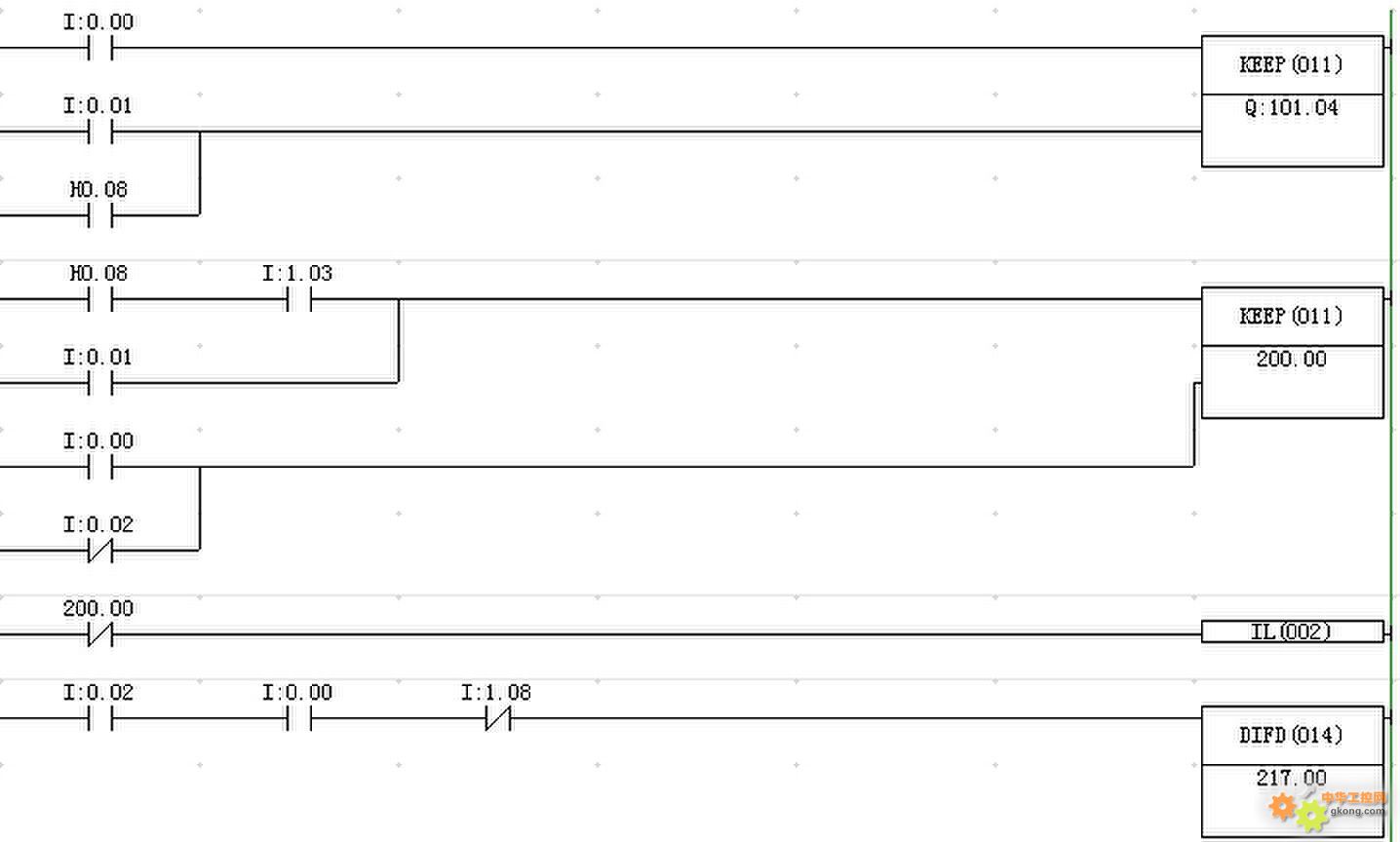

手上有个欧姆龙程序,就12月2号,上司要我翻译成三菱的,欧姆龙转 三菱
欧姆龙内部软元件弄不清楚,欧姆龙的编程手册粗略看了下,好像也没有。
如 图里面所示,Q:101.04 这换成三菱语言是什么呢?Y4?M4?还有个纯数字如200.00
I开头我知道是输入,H是用于自锁的继电器,其他符号就完全不知道了
求大神帮助 我在线等护肤 谢谢

就是这个图,懂欧姆龙的朋友,大师可以说一说么?

KEEP(011)为保持指令=三菱的SET指令
指令下面的那条线=复位RESET指令
IL=主控
DIFD=下降沿
200.00=M

哦 谢谢楼上的  弄懂了 纯数字代表的是M
那Q:101.04 这个呢?
难道也是代表输出Y么? 那和数字200。00有什么区别呢???

抱歉 说错了,纯数字是代表继电器

呵呵;OMRON与三菱的指令并不是完全对应的;
尤其是一些特殊的指令;

上司让我转的指令多为开关量

数字是对应m的,那些100点几对应的是三菱的输出y
