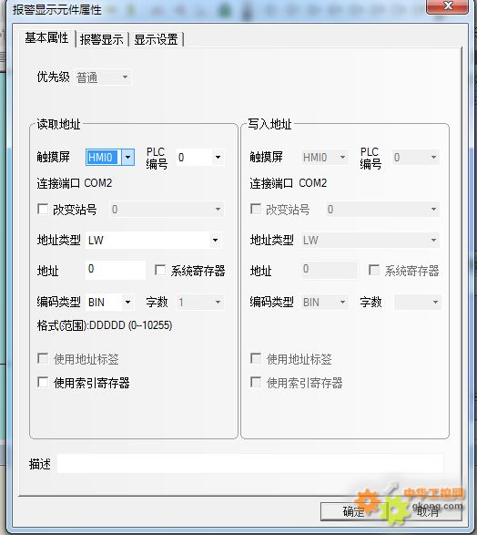

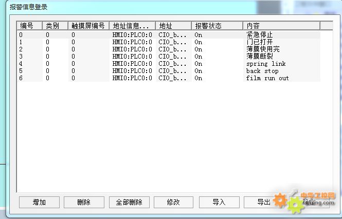

OMRON NB5Q触摸屏 我想做个报警显示,登陆信息时的地址与报警显示时的地址有什么区别啊?怎么才能用PLC位元件来驱动报警输出啊?还有LB LW RB这些都是什么意思?什么时候用得到?

怎么理解这个读取地址呢?就是说外部传感器触发的信号不能直接触发报警吗?还要先经过HMI的寄存器才行?就是说报警显示只能选择本地寄存器?

这个地址你可以空在那里,不用管,至于LW,LB这是HMI内部寄存器地址,跟PLC没关系,PLC读不到这个地址;
你可以说正题了:你想实现什么?

0.00通了 显示报警

当那些位地址ON的时候在人机上显示报警内容。

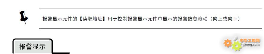

不用管?我咨询售后服务说这个地址是用来控制报警显示大小什么的。
LB LW RB是不同的存储器,在说明书中都能看到,适用场合也可以找到。
