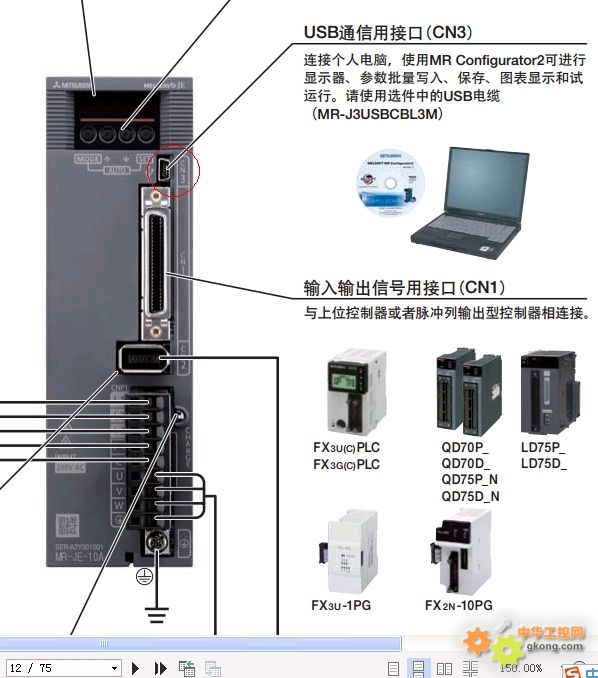

发表于:2013/11/28 12:23:45
嗯  驱动器是MR-JE-40A,就是红线圆圈内的USB接口,用普通的数据线连接电脑没有反应 请指点一下 谢谢!

发表于:2013/11/28 19:33:35
你的电脑装的是什么版本的操作系统。
USB通讯线是否可以连上其它设备,如三菱的触摸屏等。
电脑开机第一次通过USB线连接上驱动器通电后,第一个动作应该是找到新硬件装需要的驱动程序。

发表于:2013/11/28 19:41:05
换个线或是换个电脑再试下。

发表于:2013/11/28 20:38:35
插上电缆,伺服通电,电脑有没有提示找到硬件?

发表于:2013/11/29 10:02:56
回复 #5楼 zzn6737
我的电脑是台式机 XP2000系统,装的伺服设置软件是MR-Configurator 2,与MR-JE-40A配套,这个数据线能连接电脑和三菱的触摸屏

发表于:2013/11/29 10:03:59
数据线能用 可以连上三菱的触摸屏和电脑,都是USB接口的 插上之后,电脑没有反应
