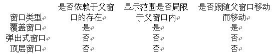

它们间的关系取决于子窗口的类型。如果窗口DRAW2为覆盖式窗口,那么窗口DRAW2的存在依赖于其父窗口DRAW1,简单地说就是如果窗口DRAW1被关闭了,那么窗口DRAW2会自动关闭。而且,窗口DRAW2只能显示在窗口DRAW1的范围内,超出该范围的部分不显示,看上去就像窗口DRAW1中的一个组件一样。再者,如果父窗口被移动,则子窗口随之移动。如果将窗口DRAW2的标题栏和系统菜单去掉,那么窗口DRAW2则被完全嵌入其父窗口中,不能使用鼠标移动。
下表列出了不同类型子窗口与父窗口间的关系。
