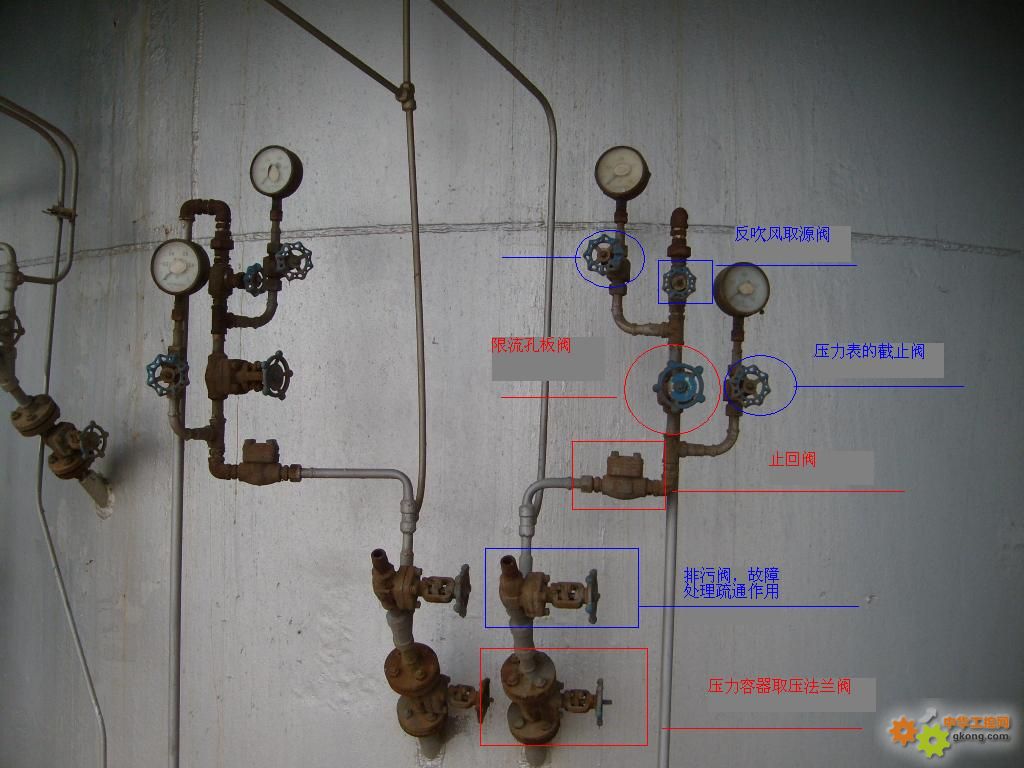

上班定岗就被分配到负责催化反应岗位的仪表责任区,干活咱不怕,就怕这个工作,常常手忙脚乱,理不清头绪,而且关系重大,常常受到领导的训斥,因为偶把工作搞砸了,变送器测的引压管冒催化剂了。

不错啊 都标上解释啦

坦诚的说,偶身边的很多老师傅,现在还不知道这些阀门是干什么用的,更别说怎样用了。

楼主你在这图上标这么清楚,怎么就不在现场对每个物件挂上标示牌及作业流程呢?还有那个排污阀出口朝上是否不够妥当啊?

排污阀出口朝上,主要不是用来排污的,这个反吹风系统里面是油气和催化剂,取压口附近温度较低加上有空气进入,极易结焦,取压口结焦了就不能检测了,所以需要在线维修,清除这个结焦产物,于是这个排污阀就用上了,用紫铜管自制一个疏通罐子,冒着生命危险进行在线疏通,全靠这个排污阀了,一旦油气喷出过大,马上就关闭。
