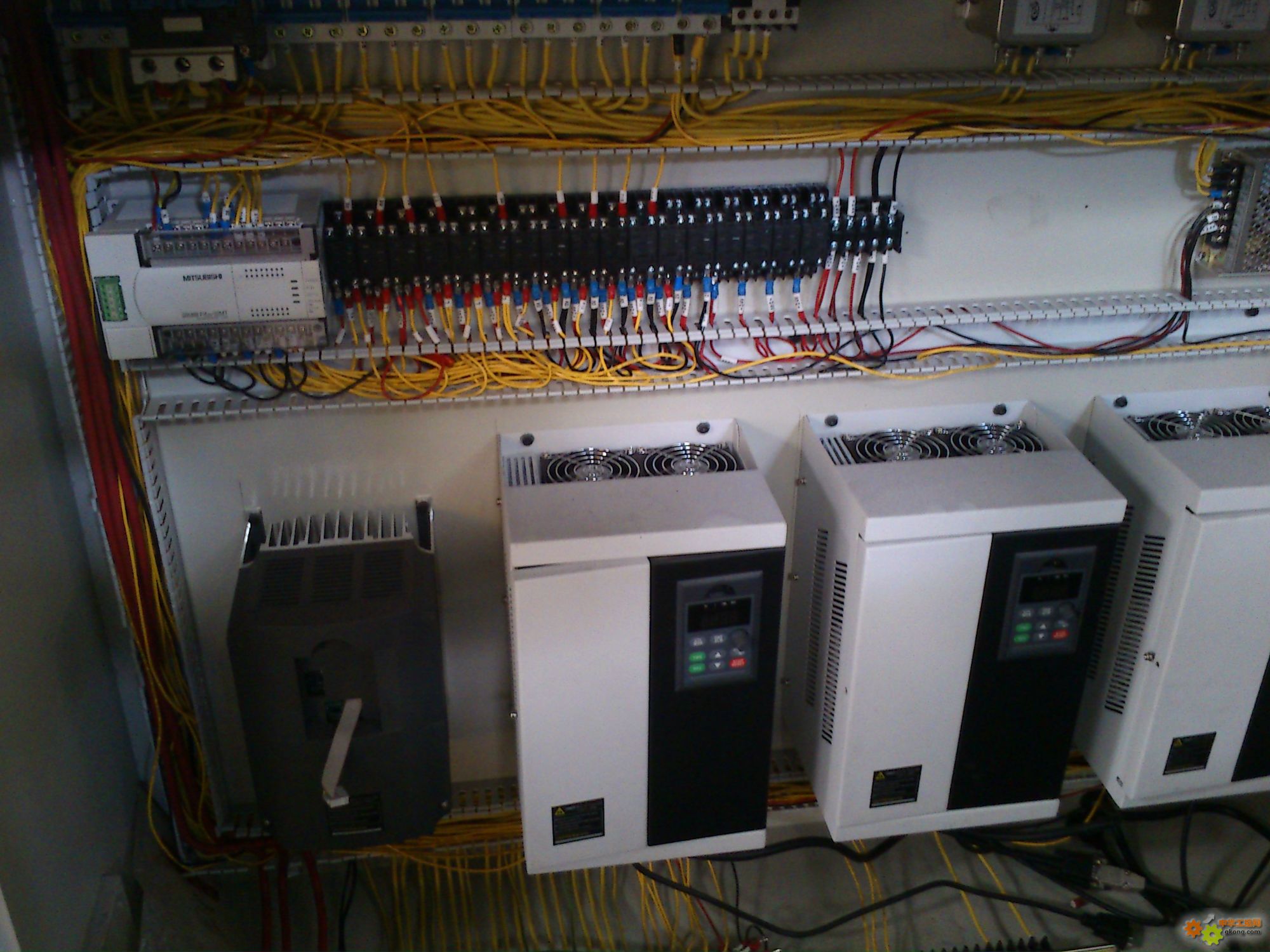

大家看看这个电控箱,指点指点那里要改进的!

你是PLC和变频器通讯吗?

最上面怎么一个空开过来一个接触器。能后再空开,移到后面俩接触器一起多好。

楼主,下面那三台不是变频器,是伺服控制器,里面和的结构和变频器一样,但多了一块控制板

要是PLC周边再留点空更好

PLC放在接触器下面不太好,跟动力线尽量分开才好
