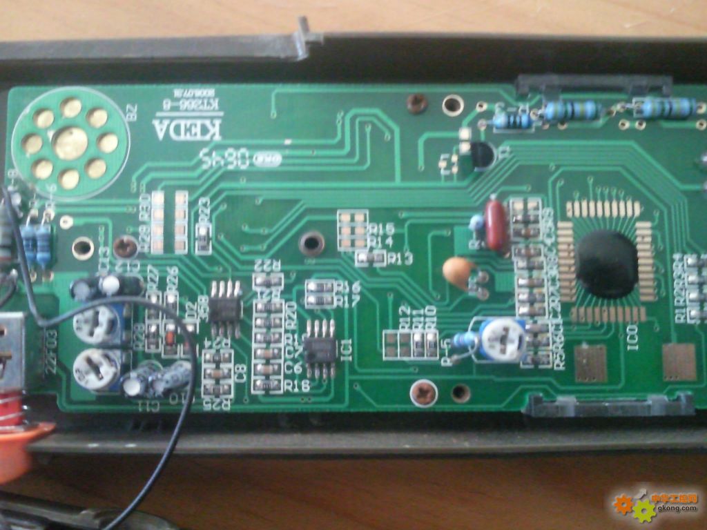

胜利DM6266的数字钳形表,最近在一次测电压时发现电源电压330伏左右,同事用另一块表测得是380正常,这才发现我的表不行了,大家看看还能通过调板子上的电位器跳回来吗

是不是所有档位都不准了?

发表于:2013/11/17 9:07:57
记下阻值!调一下看看!

发表于:2013/11/17 9:12:58
是都不太准了

发表于:2013/11/17 9:46:26
请检查一下电池是否欠压,电池欠压也会出现这种情况。

发表于:2013/11/17 15:26:47
顺着电压档的线路看看是哪一个电位器,先做好记号

发表于:2013/11/18 15:03:40
已经调好了
