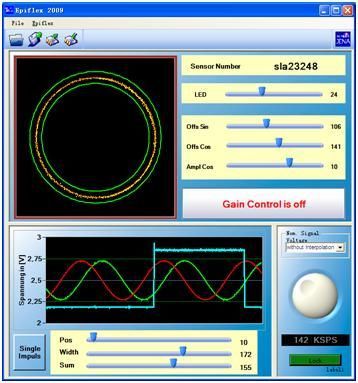

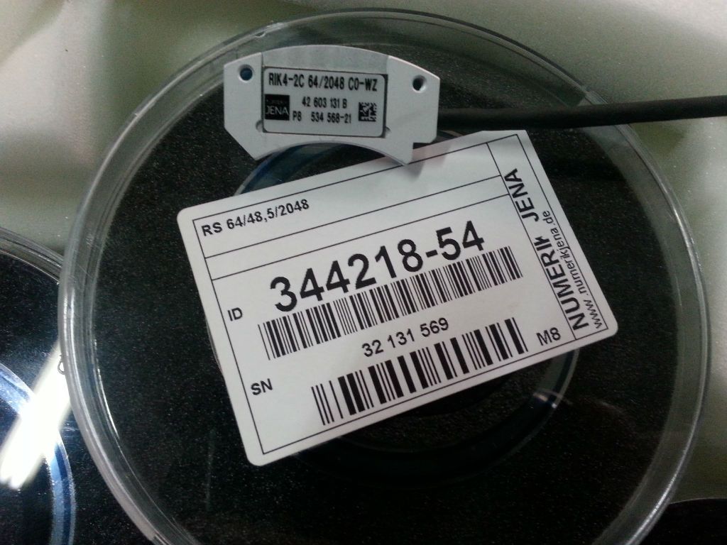

1.采用46倍放大镜,保证码盘机械安装精度为10微米;
2.机械加工保证读数头和码盘距离为0.8mm;
3.最后码盘安装精度为正负0.02角秒;
4.用软件修正后的采样曲线如图所示:

一看就是在炫呀。确实惊叹不已。那个放大镜的软件真的很好,对安装结果进行验证太直观了。很有意思的产品应用。值的一炫。

位置采样用的,适用于震动较大的机械机构采样,可靠性较高,采样精度也能保证,确实有点小贵。
