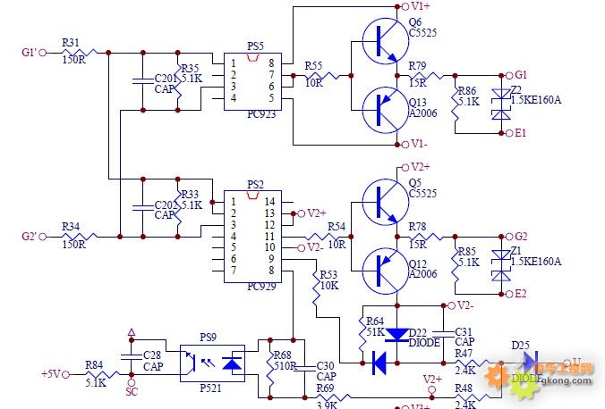

因本人第一次修OC故障,有很多地方不懂望前辈给我指点。誉强YQ3000开机就报OC,挑开3个P521也是报OC故障,短接P521报SC故障,不知道怎么修。

OC是过电流,你已经挑开P521了,那这个问题可以说是就是电流检测电路的问题了,应当重点检查。你如果短接的是P521的次级那么报SC是正确的,其它你不用挑开521只要短接521的初级就能屏蔽SC故障了。

首先感谢前辈为我指点迷津,我看这台好像没有电流保护电路,只有一个63A熔断器。

不可能没电流保护电路,你在主电路里面能找到电流传感器吗?这个肯定也参与了电流保护的。

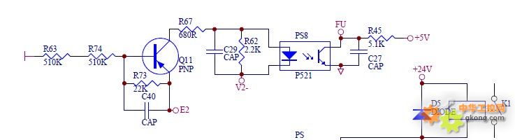

在主电路里面没有电流传感器,也没有像A7840那样的检测电流用的线性光耦合器,只有
这个,短接也报OC。

修过誉强的,驱动电路上的4个521你先测下是不是好的,然后都短接1,2脚,如果还报OC故障,基本上就是电流检测的故障,你找下运放,我记得是LM324,你测它的电压输入脚是不是0V。
