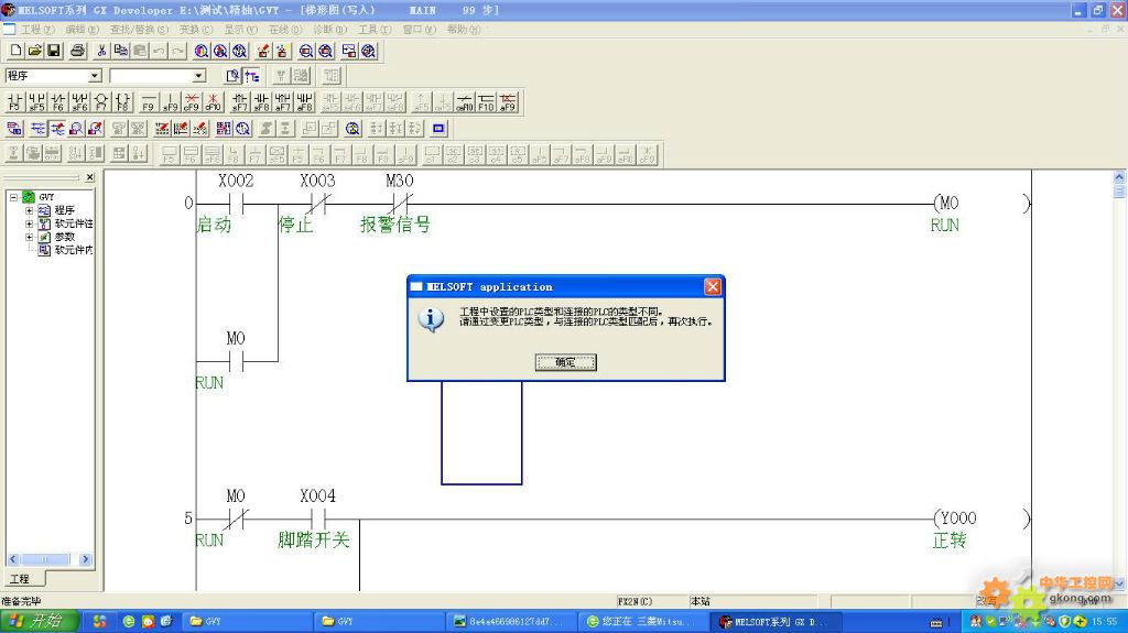

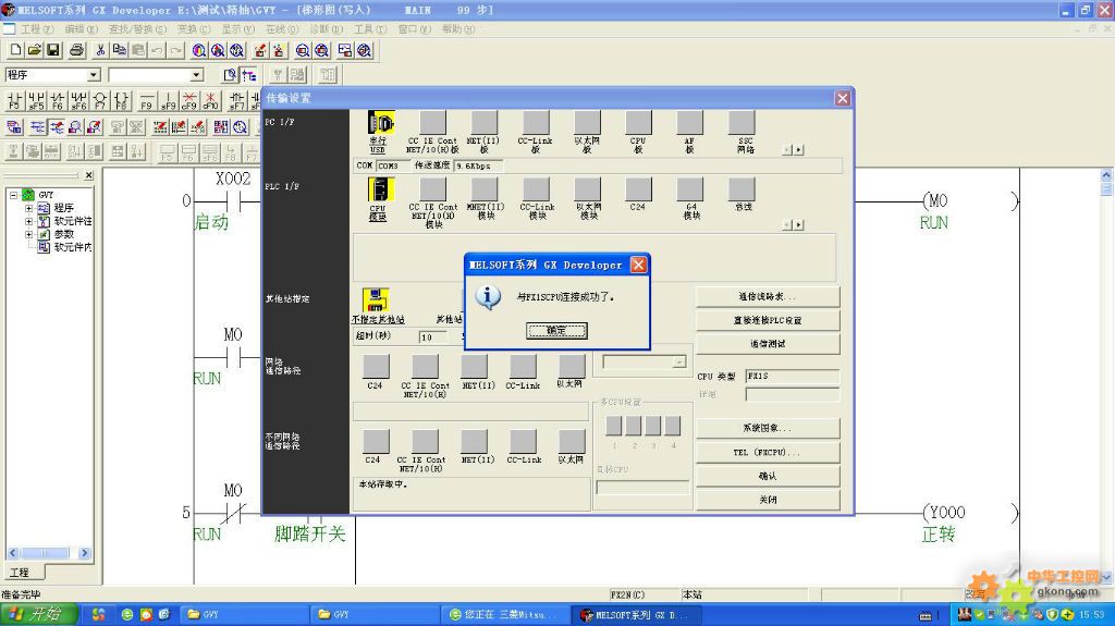

编写了一段程序,很久了,忘记写的时候选的是什么类型的PLC,现在准备写入PLC时,打开在线--传输设置--通信测试时通讯显示已经能连接上,但是当我写入到PLC时,写不进去发生错误。有大师傅能帮忙解答一下怎么解决这个问题没有?

额,刚发帖完成,,就解决问题了,是自己在编写PLC程序是选择的是F2N类型的,但是实际传输用的FX1S的,所以传输不对,已解决。。。。

呵呵;软件已经提示你的实际PLC是FX1S了;

已经显示出你的PLC类型了
