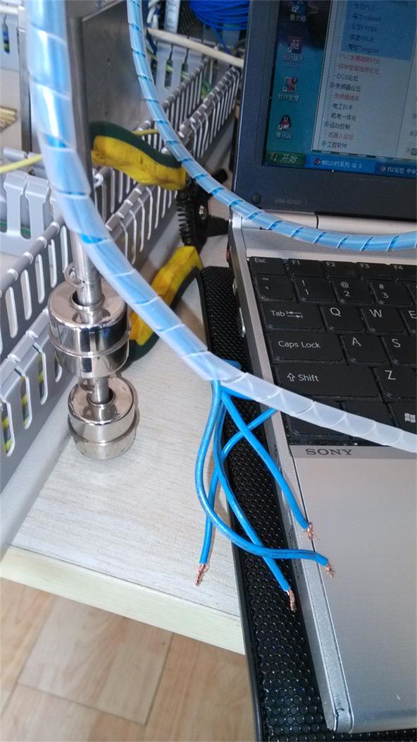

如图,像这种浮球式的液位开关怎么接线?4根线分别接到各输入点还是。。。
求大神指点。。
程序是用4个输入点控制的,但是我接上去没有信号。。

这么浪费开关点。PLC不是2个开关点就够了
没有记错的话,这种浮球是2组线一个开关点

这程序是原程序员写的,他们的意思是这样,用4个限位。现在如果2线一组,那就少掉两个限位了。

这个应该是两根线为一组开关。用万用表量就可以量出来了。测通断,上下活动浮球量通断。

知道了,我已经把原程序精简掉了,现在就只有高限位,低限位了。。

这种浮球是2组线一个开关点 ,用表量一下就行了,很简单

人家原程序是带保护的,你把保护去了当然不可能用到4组触点了。

2线一组,你说的4线应该是加上限位保护的了

开关量点,有常开常闭的,还有一种是浮球移动电阻值也会产生变化。
