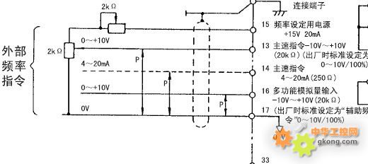

我见到安川616 G5变频器的13和16和17都接线了 想问下2个模拟量变频器是怎么运行的,
看说明书说一个是主速度指令另一个个辅助速度指令、2个模拟量一个是为匹配全线速度而给的线速度,
另一个是为调整此处张力、位置检测器有一模拟量也给到变频器了。
个人感觉变频器运行的是2个模拟量叠加起来的模拟量,望各位解答呢、谢谢了!下图是变频器说明书。
