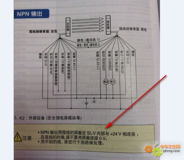

欧姆龙CP1H的PLC的地线竟然是和DC0V内部链接。
基恩士:SL-V 20H的屏蔽线  竟然内部和DC24V链接
我狂晕 ,如果一台设备既有欧姆龙的PLC 又有基恩士的光栅 这个底线不就是没有办法接了。。。

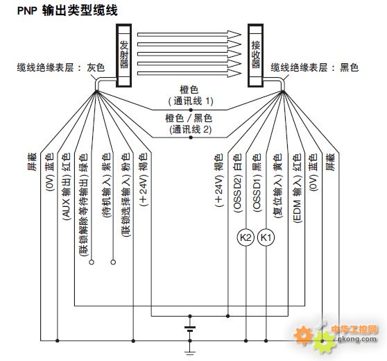

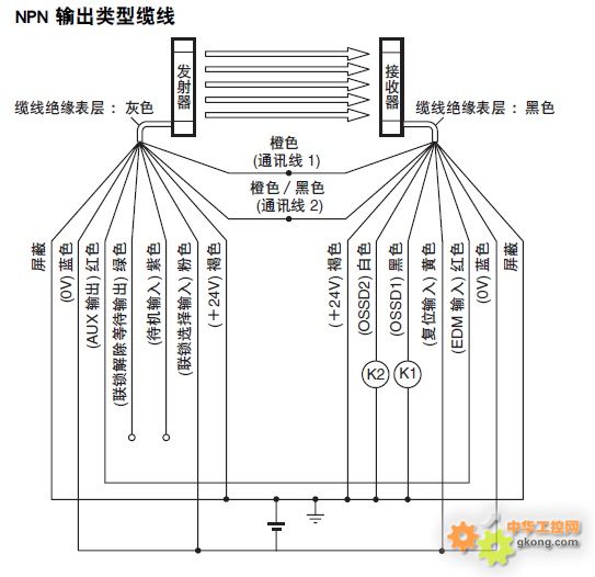

你说的是这种图纸吧,我们一般不用到NPN系统,一般PNP用的很多;所以如果要用的话,是不是得咨询基恩士的,它那个屏蔽层接了+24以后画了一个接地点,这个是不是个BUG?

发表于:2013/11/4 9:34:33
以下是引用381250356在2013/11/2 9:14:28的发言:
[此贴子已经被作者于2013/11/2 9:16:47编辑过]
你看下这张图所在手册的右下角 ,上面标明内部连接DC24V
