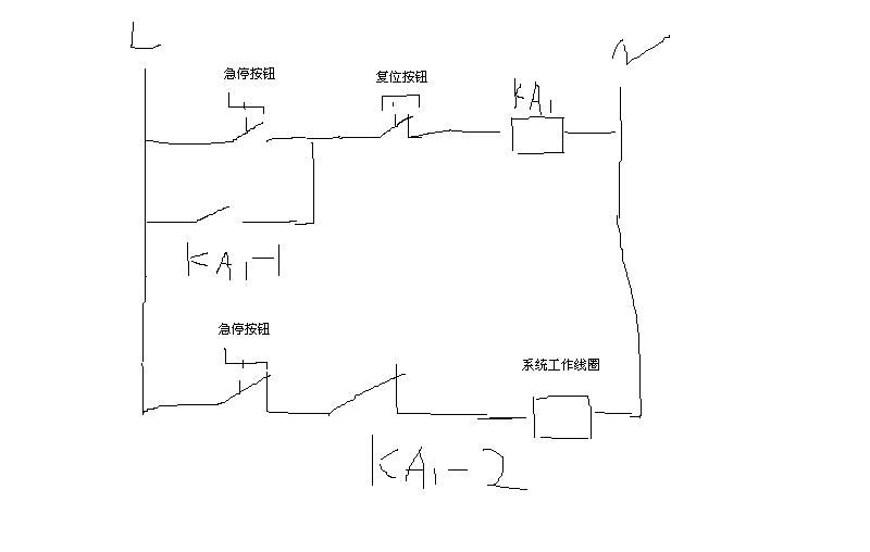

   急停按钮被按下释放后,需要按复位按钮才能启动系统的继电器线路图,复位按钮为常开型。我自己画了下,感觉有点复杂,坛友们可有简单的画法?谢谢!

用急停钮的常开点和复位钮的常闭点做一个自保停电路,用此电路的继电器的常闭点控制你原电路的电源不就可以了吗?

急停按钮,选择蘑菇头式,都是带自锁功能的。

 你理解错了我的意思,我所选用的急停按钮也是这种蘑菇头,带自锁功能的

1楼的方法可行,且简单,如下图所示

貌似与题目意思不符,用了常闭型复位按钮

简单事给复杂化了,自锁的急停按钮最好用
