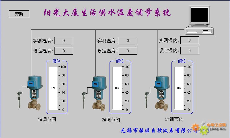

前几天做了一个小工程,江苏阳光企业的“阳光大厦”生活供水的调温系统,使用ZY-ETBL系列电动调节阀,与Pt100热电阻构成控制回路,通过RS485接口与MCGS触摸屏相连接通信协议是Modbus RTU。一只触摸屏监控3套电动调节阀。
组态工程数据是开放的,有感兴趣的匠友可以下载附件。

没用控制器?

回复gzg_00老师“没用控制器?”
使用的是智能自控电动调节阀,不需要另配调节器,Pt100热电阻直接与调节阀相连,调节阀的控制主板就是控制器,通过RS485接口与触摸屏通信的,通信协议是标准Modbus RTU。

这样应该省钱

回复 #6楼 gzg_00
回复“gzg_00”老师
是省钱,更重要的是省事,免得来回布线和接线了。
