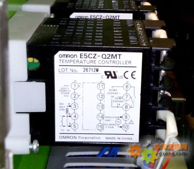

这种欧姆龙的温控器怎么控制金属模具的温度更准确呢?

这种的温控器,一个控制三根加热管,每根加热管AC220,500W,用开关控制时,有时候会跟设定值相差7度、8度;
用PID控制时,有时候相差到10度,可能PID控制不太熟悉的原因吧。
请问大侠们,怎么操作更准确呢?

那就用模拟量输出控制加热

我们也用这个型号的没这问题,每个星期去校正一下温度,再说误差百分比不大应该也没什么大关系的吧

PID参数没有调好吧,多试几次才能找到合适的值。

用这种温控器都用PID吗?

很常用的一款;
PID控制,参数要一点点试出来才能达到最佳;

对调整PID参数不太熟悉时,建议用仪表的ST自整定功能试试。

以前用过自整定,效果不好,
向别的工程师,说这个PID从加热开始就要自整定。
不知道怎么做效果会好?

这种温控有ST功能,几乎不需设置,注意控制周期不要太长,功率密度合适,探头位置

一般只有一二度的波动
