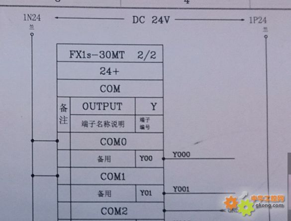

如果COM接负极,正极就要接在一起,接另一端了,这样我感觉不太好,
大侠们觉得怎样?

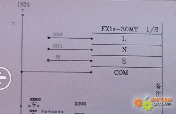

师傅留的原理图,不知道这样对不对。。。

我觉得这样非常好,楼主慢慢想吧,等你也想明白了,你就不用跟师傅混了。

COM端接负,那输出Y就接负载一端,负载另一端接电源正。
三菱 PLC、触摸屏、伺服电机、变频器、数控系统

哥,不这么接线PLC就挂了。

之前COM端接负极,完全可以。
这次要反过来,说这样更好。

你的PLC MT是晶体管输出的,只能驱动DC负载的0V端;

我PLC是继电器输出的,哪种接线更合理呢?
