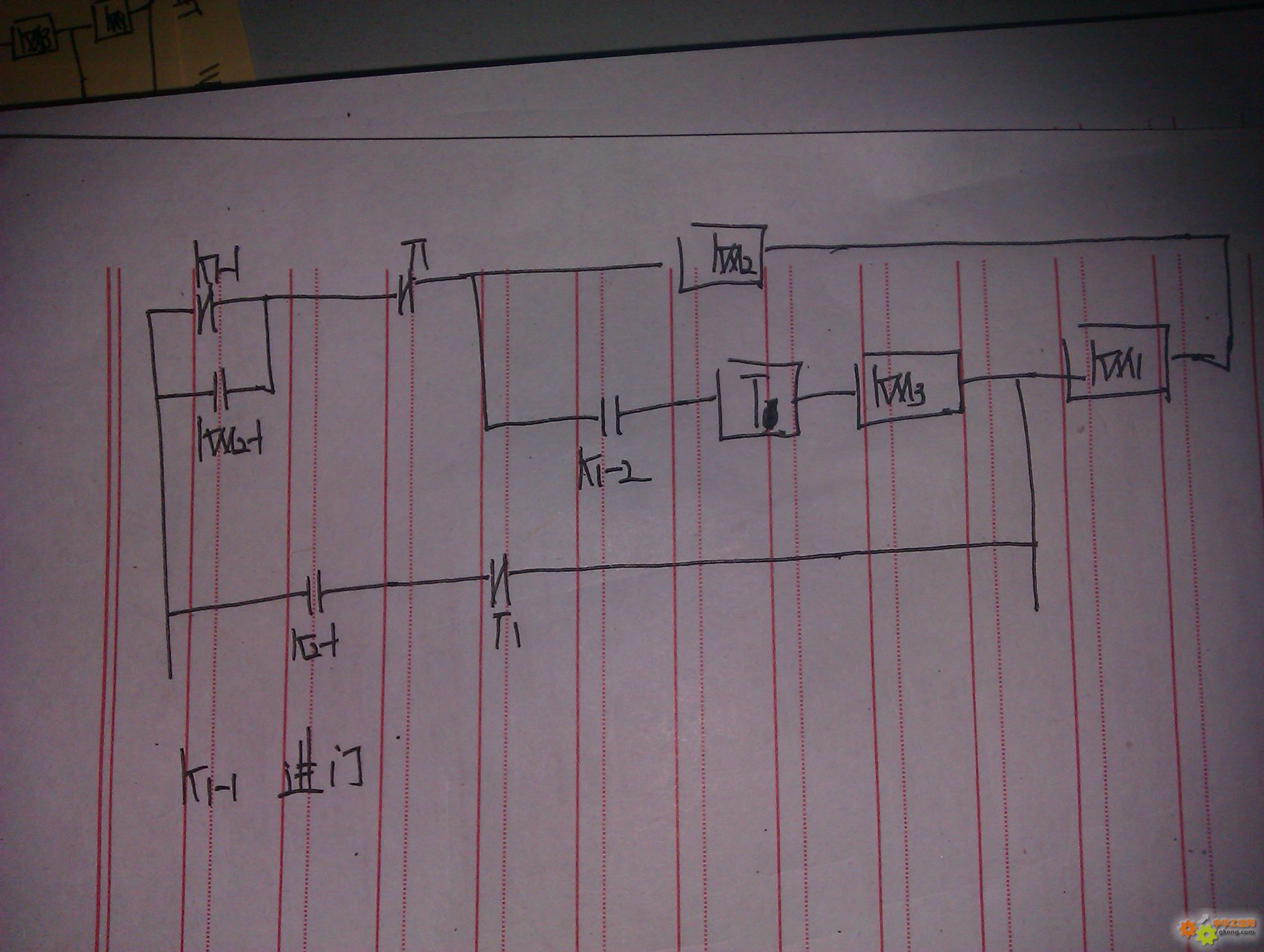

我自己画的风淋室原理图,不知对不对,请高手们帮忙看看

K1-1是进门的检测行程开关常闭
K1-2是进门的检测行程开关常开
T1是定时器
KM1是出门的电磁锁
KM2是进门的电磁锁
KM3是吹风电机

图中的线圈有串联的,不知道这样的接法方式是允许的吗,因为我实际接线经验为零,所以谢谢高手们指教

串联是错误的,你回想一下串并联电路,你现在做电路设计还操之过急。

3楼说的对

串联是不行的

线圈串联式不行滴。

电压线圈,通常是不串联的,比如接触器线圈。

不懂楼主这是什么电路表示方法 但是那两个线圈串联是不对的
