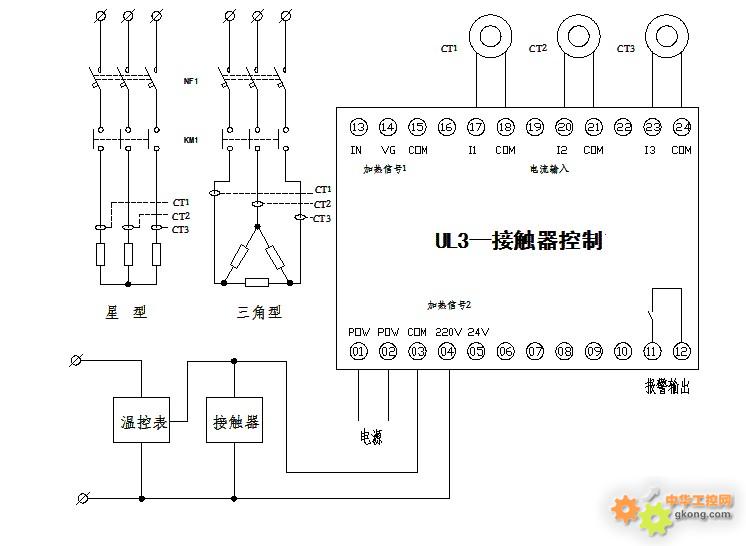

我单位有加热炉对零件进行加热处理,但加热器时常坏。我想请问各位师傅怎样能延长加热器使用寿命,以及怎样可以让加热器合理使用达到节能目的。谢谢!

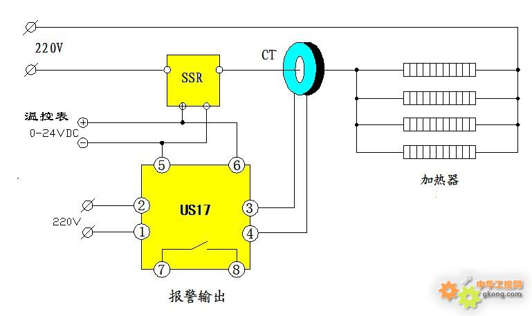

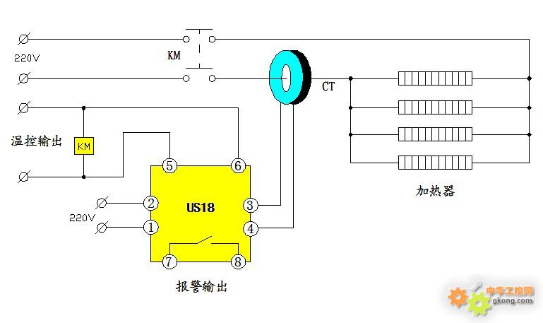

必须加装加热器断线报警器,当加热器损坏时立即报警,及时停机更换加热器。
