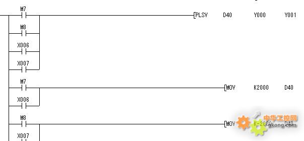

三菱控制步进正反转能用DRVI DRVA ZRN 这几个指令吗?
再者如果采用DRVI 指定 脉冲数为正负值时 能实现正反转吗?
而不需要把方向输出Y2 置ON ?

可以的,你是3U吧

DRVI DRVA 是定位指令,ZRN是原点回归指令
如果用定位指令,那方向信号的输出,指令会自已运算判断是不是该输出,不用用户再去用程序写
DRVI是相对定位指令,根据指令中给的脉冲数正负决定是正传还是反转

Y2是程序正转时自动输出的,不是让你驱动的;
正反转是由当前位置与目标位置来决定的;
2481
拓海科技
文章数:982
历史总积分:2481
注册时间:2012/7/15
发表于:2013/10/13 22:37:13
这个是点动正反转,M7 M8是在文本里控制的

谢谢指导,其实这几个指令我都是用来控制伺服马达,
步进的没写过,只是看了一下视频,控制步进时用PLSY
这个指令,改变方向好像要把方向信号Y2 置ON  是这样的吗?

PLSY是脉冲指令,这个指令没有方向信号,要用户另外写程序控制方向输出
